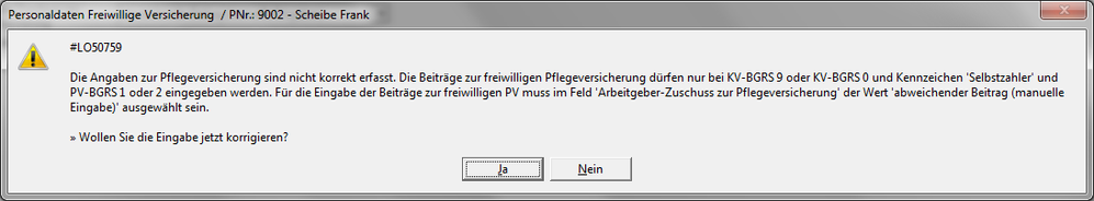

ich rechne einen MA ab, der eine zweite Beschäftigung hat und per Summe über der BBMG liegt.
Das läuft auch alles völlig problemlos und die Monatsmeldungen an die KK sind auch o.k.
Der MA ist freiwilliges Mitglied in der AOK und die Beiträge werden von seinem Konto abgebucht. Also zahlen beide AG ihm enteilig den AG-Zuschuß aus.
Der MA war immer mit 0111 geschlüsselt. Nun meldet sich die AOK uns möchte die BGR 0110, also PV auf 0 gesetzt. Das macht Lodas aber leider nicht mit. Ich habe die AG-Anteile bei freiwillige KV und freiwillige PV eingegeben. Ich bekomme diese Fehlermeldung.
Ich habe natürlich schon versucht über den Service-Kontakt eine Antwort zu bekommen und zwar am 08.03.17. Aber was sind schon zwei Wochen!!!
Nun muß ich aber das Gehalt März abrechnen und bin für jede Hilfestellung meiner Community sehr dankbar.

Hallo Herr Lutz,
ja habe ich. Und hier habe ich auch als abweichenden Betrag die Anteile der KV und PV eingegeben. Die Abrechnung ist ja auch o.k.
Deshalb weiß ich ja auch nicht weiter.
Falls Ihnen also noch weitere Ideen kommen?!
Vielen Dank für Ihre Hilfe

Hallo Frau Schauer,
ich habe alles wie in dem Dokument beschrieben geschlüsselt. Also Selbstzahler unter Freiwillige KV, und zur Vorsicht auch noch einmal unter Vorsorgepauschale. Das habe ich rückwirkend für 01/17 eingegeben. Aber es ist keine Neu-Anmeldung mit 0110 zum 01.01.17 ausgelöst worden. Letzte Meldung also die JM 2016 mit 0111.
Wo kann der Fehler noch liegen? Haben Sie eine Idee? Vom RZ höre ich seit 08.03.2017 nichts!!!
