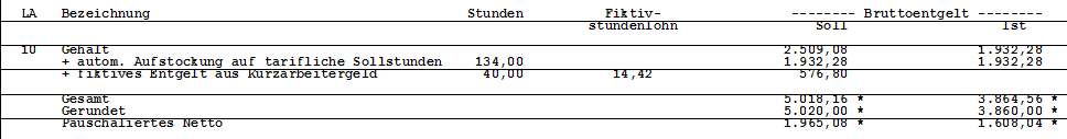

ich rechne für einen Mandanten für zehn Arbeitnehmer KUG ab.
Bei acht davon funktioniert auch alles einwandfrei.
Aber bei zweien wird das Soll- und Istentgelt doppelt berechnet.
In den Stammdaten habe ich die monatliche Sollarbeitszeit von 174h eingetragen.
Ich finde einfach nicht den Unterschied was bei den beiden anders läuft wie bei den anderen.
Alle haben einen monatlichen Festlohn und sind soweit ich das sehen konnte nicht anders geschlüsselt.
Die Ausfallstunden wurden ebenso bei allen gleich über X Stunden 1 410 gebucht. Das Kalendarium sollte hier auch nicht von Bedeutung sein..
Vielleicht hat ja einer eine Idee was bei den beiden anders läuft und wie ich das im besten Fall beheben kann 🙂

vermutlich handelt es sich in Ihrem Fall um Gehaltsempfänger, die nicht mit der richtigen Entlohnungsform geschlüsselt sind.
Prüfen Sie bitte, ob unter Personaldaten | Beschäftigung | Tätigkeit im Feld Entlohnungsform der Eintrag Gehalt hinterlegt ist.
