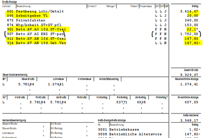

Ich habe bislang immer die 20,00 € Arbeitgeberanteil VL über die Maske (Personaldaten - Entlohnung - Festbezüge) eingetragen. Steuer und SV-pflichtig, da der Mitarbeiter es ja zusätzlich zu seinem Gehalt bekommt.
Anschließend habe ich die Werte manuell in die Masken Personaldaten - Entlohnung - Vertragsdaten unter Arbeitgeberanteil und Gehaltsumwandlung eingetragen.

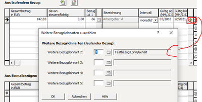

Beim Reiter "Gehaltsumwandlung" habe ich dann den Umwandlungsbetrag auf die Lohnart "Arbeitgeber VL" und den Restbetrag über das + Zeichen mit "Festbezug Lohn/Gehalt" eingetragen. So wurde es damals von einem Steuerberater erklärt.
Das sieht dann in der Abrechnung im Anschluss so aus, wobei der Einmalbezug da jetzt außen vor sein muss. Der wird nur im November gezahlt und bezieht sich auf einen anderen Vertrag:

bei uns wird es wie folgt gemacht (ist aber auch nicht so optimal und kommt denke ich auf das selbe raus):
In der VWL Lasche wird nur der AG-Anteil erfasst, der Haken AVWL gesetzt und das Beginndatum, ansonsten nichts.
Anschließend wird der BAV Vertrag 2xangelegt(mit gleichen Vertragsdaten, Bankverbindung usw)..
Einmal mit der normalen Gehaltsumwandlung und der Pflicht-Ag-Zuschuss und einmal mit der Gehaltsumwandlung in Höhe und aus dem AG-Zuschuss zur VWL und der Haken AVWL gesetzt.
Wir finden das ganze aber auch nicht so optimal aber auf der Abrechnung passt es.
