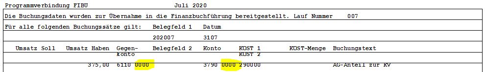

ich habe heute die Buchungsdatei für den Monat Juli zur Verfügung gestellt. Nun werden dort hinter jedem Konto vier Nullen angezeigt, das hatten wir bisher nicht.
Wo kann ich das einstellen, bzw. wie kann es dazu gekommen sein, dass diese Nullen angezeigt werden?
Und ist es Möglich, diese Datei erneut zu erzeugen?
Anbei ein Screenshot zur besseren Darstellung.

meine Vermutung ist, dass die Kontostellenlänge verändert wurde. Dies findest du unter Mandantendaten, Finanzbuchführung, Buchungsbeleg allgemein, Länge der Sachkonten.
Carmen

vielen lieben Dank für die schnelle Hilfe, das war das Problem!
Kann ich die Datei denn nun erneut ausgeben für die FIBU?

über Mandantendaten,  temporäre Auswertungsteuerung, Auswertungsabruf Mandant. Hier die 85 eingeben. Dann ist die Auswertung allerdings nur auf Papier. Ansonsten geht nur eine Wiederabrechnung.
Carmen

Alles klar, dann muss ich wohl eine Wiederabrechnung anstoßen. Vielen Dank! 🙂
