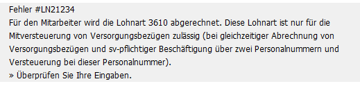

ich versuche, den Versorgungsbezugsempfänger für einen weiterbeschäftigten Altersvollrentner anzulegen, der über die Hauptnummer des AN mitversteuert wird.
Der Versorgungsbezugsempfänger ist wie alle anderen bereits vorhandenen Versorgungsbezugsempfänger nur mit den entsprechenden Rumpfdaten eingerichtet.
Die Eingaben zur Mitversteuerung sind bei beiden AN wechselseitig gemacht und die entsprechende Lohnart "3610 - Vers.bez.lfd.,mitversteuert" ist beim entsprechenden AN hinterlegt.
Bei der Probeabrechnung erscheint der Fehler LN21234, der nirgendwo weiter erläutert ist.
Der steuerübernehmende AN ist SV-pflichtiger Altersvollrentner. Falls es eine Rolle spielt: Personengruppe 119.
Kennt hier jemand eine Abhilfe für diesen Fehler?

anjuwan
88 Mal angesehen
Das Problem wurde zwischenzeitlich mithilfe des Datev-Supports beseitigt.
Zur Erklärung für eventuelle spätere Suchen:
Lohnart 3410 muss im Versorgungsbezugsempfänger abgerechnet werden.
Lohnart 3610 muss gleichlaufend im SV-pflichtigen AN abgerechnet werden.
Beide AN müssen über "Mitversteuerung bei/für" miteinander verzahnt werden.
Bei beiden AN sind die Angaben zum Versorgungsbezug zu machen.
Häkchen "Versorgungsbezugsempfänger" nur im Versorgungsbezugsempfänger.
Keine Angaben zur Lohnsteuer/ELSTAM im Versorgungsbezugsempfänger.
Häkchen "Keine Lohnsteuerbescheinigung" im Versorgungsbezugsempfänger.
