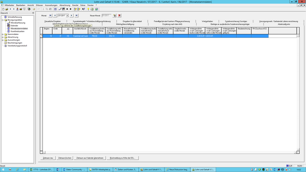

Hallo liebe Community,
kann mir hierbei jemand helfen
Fehler #LN03703
Bei der Abrechnung des Monats 07/2017 wurden für den Vormonat keine Sozialleistungswerte mit gleichem
Ausfallschlüssel gefunden, die bis zum Monatsletzten gelten. Vormonatswerte können daher nicht übernommen
werden.
» Aktivieren Sie das Kontrollkästchen 'Neuberechnung' unter Mitarbeiter | Bewegungsdaten | Monatsstammdaten
| Registerkarte 'Arbeitgeberleistungen bei Sozialleistungsbezug' für den Monat 07/2017.
Die MA ist ganz normal sv pflichtig es gibt KEINE Arbeitgeberleistungen
Die Rückmeldung der KK
hier soll ich ein Vergleichsnetto eingeben
?????? ich versteh die Geschichte nicht und bei der Hotline kommt man gar nicht durch
liebe Grüße
Birgit
161 Mal angesehen
der Mitarbeiter muss nach dem Bildschirmausdruck im Krankengeldbezug sein.
Bekommt der Mitarbeiter vielleicht im Monat Juli noch einen ungekürzten Bezug trotz Krankengeldbeginn, z. Bsp. AG-Zuschuss VWL, PKW-Nutzung, bAV?
Dann hätte der Mitarbeiter noch Arbeitgeberleistungen während des Sozialleistungsbezugs (Krankengeld) erhalten. Sie müssten dann ein Vergleichsnetto und die weitergewährten Bezüge erfassen. Halt so, wie wenn Sie tatsächlich jeden Monat KG-Zuschüsse des Arbeitgebers hätten. Wichtig ist, dass Sie auch den Haken bei Neuberechnung (vorletztes Feld) setzen.
