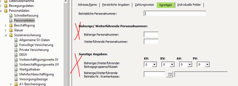

Ich würde die bisherige PNr für die Tätigkeit ab 20.08.2024 anwenden, also den bisherigen Beschäftigungszeitraum löschen und einen neuen Zeitraum mit Beginn 20.08.2024 einrichten. Zusätzlich müssen die Felder für die bisherige PNr und bisherigen SV-Daten geschlüsselt werden:
Bei der neu einzurichtenden PNr für den Zeitraum 01.-19.08.2024 müssen die Felder für die weiterführende PNr und die SV-Daten erfasst werden.

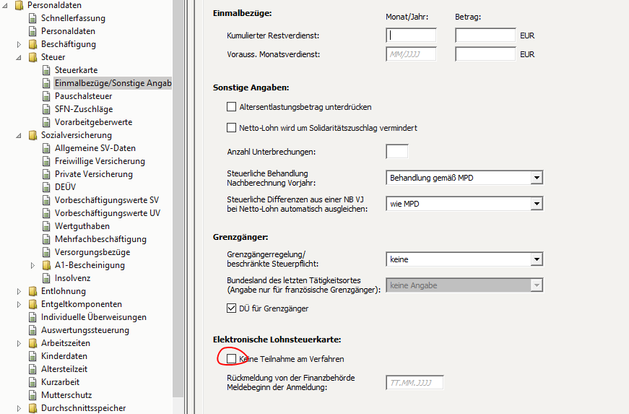

Ich würde außerdem die neu einzurichtende PNr für den Zeitraum 01.-19.08.2024 vom ELStAM-Verfahren ausschließen, damit dies nicht zu Problemen führt.
