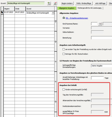

Liebe Community,
eine Kollegin meldete sich Ende letzten Jahres 4 Tage "Kind krank".
Nun erhalte ich die Info von der zuständigen Krankenkasse, dass der falsche Meldegrund angegeben wurde, der richtige wäre Nr. 23 (Entgeltbescheinigung UV bei Kinderverletztengeld). Ich finde jedoch nichts derartiges in der Auswahl der Fehlzeitengründen.
Könnte mir hier bitte jemand auf die Sprünge helfen? Welchen Grund muss ich nehmen, damit die richtige Meldung erstellt wird?
Wir arbeiten mit LODAS.
Besten Dank!
pogo
487 Mal angesehen
Markier bei der Fehlzeit "Kinderpflege mit Krankengeld" das Kästchen Kinderverletztengeld und füll die weiteren Felder aus, soweit bekannt.

Vielen Dank @pogo !
