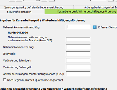

Diese Maske habe ich bei Lohn und Gehalt nicht. Ich kann keine Zeiträume in den Stammdaten erfassen. Die Berechnung des KUG wird über den Kalender erfasst.

Ich fürchte ja.
Sie finden die Maske beim AN unter Bewegungsdaten/Monatsstammdaten.

Super, das habe ich jetzt gefunden. Hier kann ich dann die Vortragsmonate der alten Mandantennummer erfassen.
