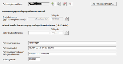

unser Mitarbeiter hat einen Firmenwagen ab 04/23 mit anderen Bruttolistenpreis.
Firmenwagen 01-03/23: EUR 36200
Firmenwagen ab 04/23: EUR 46000
Bei der Abrechnung nimmt das System nun immer beide BLP zusammen.
Nutzungsende beim Altfahrzeug ist eingegeben.
Bitte um Hilfe 🙂

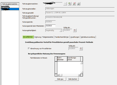

beim Arbeitnehmer ist auch das Nutzungsende erfasst?

Ja, auch erfasst. 🙂

Screenshots wären da glaube ich notwendig (Mandantendaten - PKW-Maske, und Arbeitnehmer - PKW-Maske), denn eigentlich sollten die Felder Nutzungsende bzw. Nutzungsende beim Mitarbeiter ausreichend sein.

Vielen Dank vorab. Sehr gerne. Hier die MA-Daten.
Und hier Mandaten-Daten.
lohnhilfe
192 Mal angesehen
nimm mal die noch mal raus und schwärze die Daten (Kennzeichen und Fahrgestellnummer) 🙂
Ansonsten sieht das eigentlich richtig aus, es dürfte nur das neue Fahrzeug verwendet werden...
In den festen Bezügen ist nichts hinterlegt, oder?
VM
Sajule
180 Mal angesehen
Das ist die Lösung. Warum auch immer, ist in den festen Bezügen mit LA 2410 der Differenzbetrag hinterlegt.
Vielen, vielen Dank. Super!
