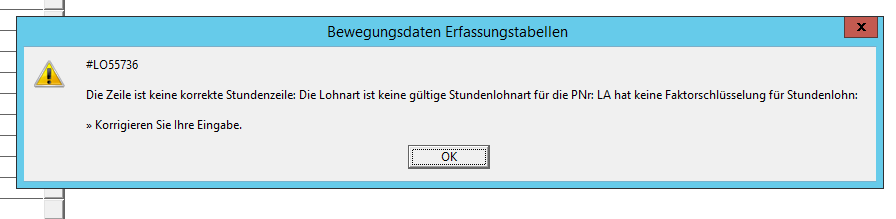

Folgende Fehlermeldung wird ausgegeben:
Es bestehen 2 Betriebe - MA ist beim Beschäftigungsbetrieb A eingeteilt (Ort der Beschäftigung) LA für Betrieb A ausgewählt - Fehler kommt.
Wenn ich allerdings Betrieb B auswähle, funktioniert alles einwandfrei.
Ich bin in der Erfassungstabelle!
Was muss ich ändern?

Hallo Torsten,
prüfen Sie bitte unter Mandantendaten | Lohnarten  in der entsprechenden Lohnart, welcher Faktorschlüssel und welche Stammlohnart dort hinterlegt ist.
Für Stundenlohn kann z.B. die Stammlohnart 101 verwendet werden und im Faktorschlüssel muss z.b. Stundenlohn 1 hinterlegt sein.
