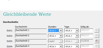

Wir machen das so:
mit folgender Einrichtung:
