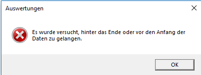

Dann habe ich unter "Lohn-Auswertung" auf "A1-Bescheinigungen ausgeben" geklickt. Egal, was ich vorher markiert habe, ich bekomme immer folgende Meldung:
Wenn ich mit "OK" bestätige, öffnet sich das Fenster "A1-Bescheinigungen ausgeben". Dieses ist aber leer, es enthält also keine Einträge.
