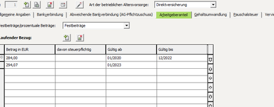

ich habe heute folgendes Problem entdeckt.
bis 12/2022 wurden zwei Direktversicherungen abgerechnet
284,00 monatlich und 254,00 monatlich, wie immer mit LA 903, zusammengefasst
Mit Abrechnung 01/2023 habe in den Vertragsdaten, den einen Vertrag von 284,00 auf 294,07 geändert.
Dazu wurde gültig bis 12/2022 eingetragen und der neue Betrag ab 01/2023 eingetragen
Ab 1.1.2023 rechnet Lodas nun mit der LA 901 ab. Auch den nicht geänderten Vertrag.
Weitere Änderungen habe ich nicht gemacht, einen "Beweis" dafür findet man leider nicht in der Auswertung 521, da hier die Änderungen nicht mit einem Sternchen markiert werden, warum nicht?
VG  und schon mal vielen Dank
JimJackJohnny
1167 Mal angesehen
ich habe mir jetzt noch einmal die Abrechnung 01/2022 angesehen und da viel mir die Lösung ein.
4% und 8% Grenze,
Am Anfang des Jahres wird steuerfrei abgerechnet, wird die 4% Grenze dann überschritten, wird die Direktversicherung nicht mehr mit LA 901, sondern mit LA 903 abgerechnet.
Habe auch im September 2022 den Wechsel auf der Lohnabrechnung gesehen.

es ist ja auch das Erstbeschäftigungsverhältnis und nicht die passende Antwort, die habe ich mir bereits selber gegeben. Anfang des Jahres ist es die Lohnart 903, weil die 8% Grenze nicht überschritten wird, also Steuerfrei und sv frei, Mitte des Jahres wird die Grenze von 4% überschritten, dann ist es die LA 901 und somit SV-pflichtig, aber noch steuerfrei. Die 8% Grenze wird nie überschritten.
Es sind zwei Verträge bei einer Erstbeschäftigung
