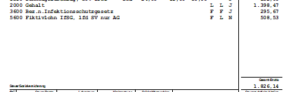

Hallo
ich habe den Dokumente durchgelesen.
Verstehe ich richtig, wenn er keine Krankmeldung hat, muss ich mit Ausfallschlüssel AQ arbeiten, trotz das er nicht Kontaktperson sondern selber erkrank war?!
Wegen Brutto Lohn: muss ich bei den Abrechnung beide Lohnart, also 5600 und 3600 auch verwenden.
Ich komme aber trotzdem nicht auf seine normale Brutto Gehalt.
Ich habe solche Fall noch nicht gehabt, und die Löhne mache ich noch nicht so lange....
Vielen Dank.
anitas
424 Mal angesehen
365 Mal angesehen
entscheidend ist, ob ein Arzt sagt, dass der Arbeitnehmer arbeitsunfähig erkrankt ist. Wenn nicht, gilt aus meiner Sicht die Absonderung, also Ausfallschlüssel QA.
Die Lohnart 5600 benötigen Sie für die Ermittlung der Sozialversicherungsbeiträge. Die Lohnart 3600 führt zur Auszahlung der Entschädigung nach § 56 IfSG. Es wird ein pauschaliertes Netto durch die LVO-Tabellen ermittelt. Sie werden daher in der Regel nicht auf den üblichen Auszahlungsbetrag kommen.
