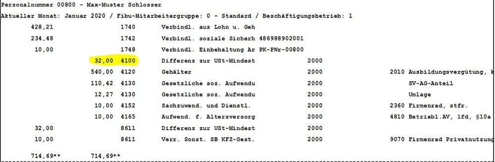

Hallo Liebe Community,
ich habe im Mustermandaten der DATEV bei einem Arbeitnehmer ein Firmenrad angelegt, BLP 4.200,00EUR.
Szenario: AG überlässt dem AN ab Januar 2020 das Rad.
In der Brutto-Netto-Abrechnung ist auch alles korrekt ausgewiesen mit Viertel Bruttolistenpreis.
Aber im Buchungsbeleg ist die Differenz zur USt statt auf 8610 auf 4100 gebucht.

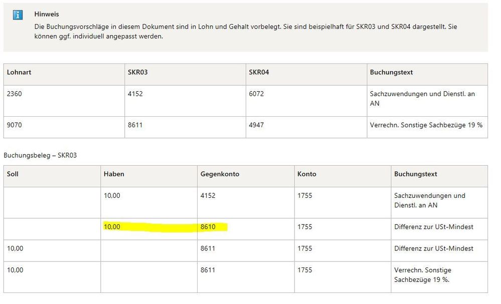

Abweichend davon ist im Info-Datenbank, Dok.-Nr. 1008101 im Beispiel der Betrag auf 8610 gebucht.
Das wollte ich auch so haben.
Wie und wo kann ich das Ändern, dass der Differenzbetrag zur USt auf 8610 gebucht wird so wie es im Beispiel angegeben ist.

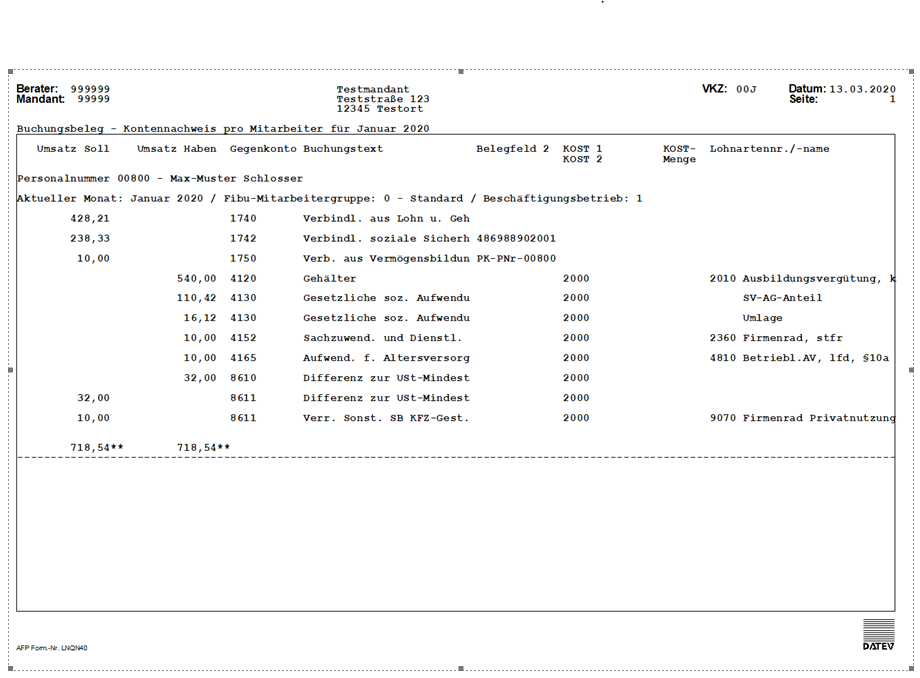

Wir haben Ihren Sachverhalt im DATEV Mustermandanten mit dem Kontenrahmen SKR03 nachgestellt.
In unserem Fall erfolgt die Verbuchung der Differenz zur USt-Mindestbemessungsgrundlage, wie im Dokument 1008101 beschrieben, auf das Konto 8611.
Hier der Screenshot aus unserem Musterbestand:

Vielen Dank für die Mühe Frau Raciborska,
ich habe jetzt den Ursprünglichen Fall der beim Mandanten auftrat als Servicekontakt übersandt. Da stimmt wohl noch mehr nicht.
Ich habe dann versucht, den Fall im Mustermandanten darzustellen und bin dann auf diese Unstimmigkeit gestoßen.
Jetzt warte ich erst mal was der Fehler beim Mandanten ist, dann werde ich mich nochmal dem Musterbestand widmen. Vielleicht kann ich dann beides klären.

ich habe dann die Angelegenheit telefonisch mit der DATEV klären können.
Es musste dann noch für die Finanzbuchhaltung die Lohnart 2370 mit dem Konto 8610 belegt werden,
dann wurde die Buchungsliste korrekt erzeugt.
