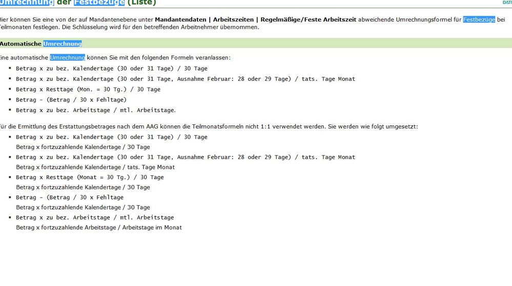

Grundsätzlich können Sie ja wählen zwischen AT und KT.
Das ein Feiertag kein AT ist, erklärt sich am Wort und auch per Definition.
Entscheidend ist was sie haben Sie im Lohn geschlüsselt ? Ich nehme an das bei Datev geschlüsselt ist: Betrag * fortzuzahlende AT/AT im Monat.
GGf abweichende AT eingegeben , weil ich habe jetzt eben mal kurz nachgerechnet.
Im April 20 AT aber 21 zu bezahlende AT besser zu bezahlende Tage (wg 1 FT).
Ich würde von der KK erstmal anfordern auf welcher gesetzlicher Grundlage die Berechnung erfolgt. Wobei in diesem Fall ist ja zuGunsten ihres AG würde ich darauf wohl eher verzichten. Die gesetzlichen Grundlagen finden sich im AAG bzw. Entgeltfortzahlungsgesetz. Hier muss der AG unstrittig 21 Tage  ( 20 AT + 1 FT) im April bezahlen. Da der AN am Feiertag nicht krank war ist m.E. die Berechnung von Datev dem Grunde nach richtig ( § 4 mit Verweis auf § 2 EntFG). Aber ggf. war hier die Datev auch vorauseilend gehorsam und hat zugunsten der KK die Umrechnungsformeln umgesetzt. Umrechnung.jpg
