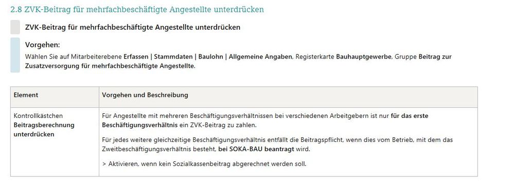

hat der Arbeitnehmer bei dem mit der 8184 abgerechnet wird ein weiteres Beschäftigungsverhältnis? Die Zusatzversorgung ist nur dann steuer- und sozialversicherungsfrei, wenn es sich um das erste Beschäftigungsverhältnis handelt.
Das sollten Sie auch prüfen:
