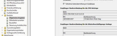

Ich habe den Fehler glaube ich gefunden - der Haken war nicht gesetzt bei Teilnahme an Datenübermittlung Sozialkassen Bau, weil ich dachte, da geht eine Meldung an die Soka-Bau raus 😅 - ich muss beim Baulohn noch einiges lernen, scheint mir 🙈.

Wo genau kann man den Haken setzen?
hier:

Machen Sie Lohn und Gehalt oder LODAS? Das Feld habe ich nicht.
Ich arbeite mit Lohn und Gehalt. Bei LODAS funktioniert das anders (Punkt 3.3): https://apps.datev.de/help-center/documents/5303087
