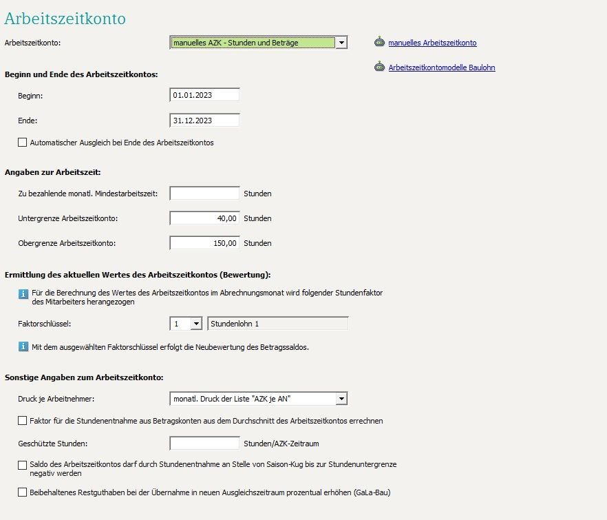

Vielleicht einfacher, hier mal meine Mandanteneinstellungen im Bereich Arbeitszeitkonto:

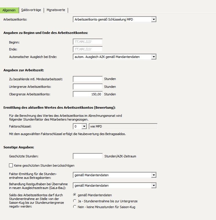

Und hier im jeweiligen Mitarbeiter:
(meine Vermutung, dass man auch beim MA die Obergrenze eintragen muss und die AZK-Stunden nicht ausgezahlt werden, wenn man diese entfernt, hat sich nicht bestätigt. [falls Du das ausprobieren willst])
Keine Ahnung, ob Dir das hilft. Vielleicht findest Du aber Abweichungen und kannst entsprechend was neues ausprobieren...
Ansonsten: richtiger MA ausgewählt? Richtiger Monat?
