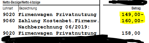

Der Arbeitgeber hatte mit dem Arbeitnehmer vereinbart, dass er ab 09/2019 vom Nettolohn 160 EUR für die private Nutzung als pauschale Kostenbeteiligung für die Privatnutzung einbehalten bekommt.
Das Programm mindert den 1% Wert i.H.v. 309 EUR um 160 EUR sodass 149 EUR verbleiben. M.E. wurde das von DATEV in der Abrechnung so zutreffend dargestellt.
Der Mandant ist allerdings ein Schlamper. Als er mir die Buchhaltung für das 1. HJ 2019 herein gab ist mir aufgefallen, dass der Arbeitnehmer bereits seit Juni Zuzahlungen zu den Leasingkosten des Fahrzeugs auf das Geschäftskonto geleistet hat. Nach Rücksprache mit dem Chef war Ihm das aber alles zu doof und er möchte jetzt künftig einfach vom Nettolohn pauschal 160 EUR einbehalten.
Beim Erstellen der Nachberechnung/en für die Vormonate ist mir aber etwas dubioses aufgefallen:
Wenn der Arbeitnehmer eine Zuzahlung i.H.v. 158 EUR geleistet hat mindert das m.E. zutreffend den geldwerten Vorteil. Warum aber wird der selbe Betrag als Nettogutschrift unten wieder hinzuaddiert?
Haben wir hier irgendwo einen Denkfehler gemacht? Durch die Tatsache, dass die 158 EUR schon auf dem Konto des Geschäftsinhabers gutgeschrieben wurde, dürfte es m.E. doch "nur" bei der Kürzung des Sachbezugs verbleiben. Da mit dem Nettolohn nichts mehr verrechnet werden braucht, dürfte unten doch die 158 EUR gar nicht mehr auftauchen.

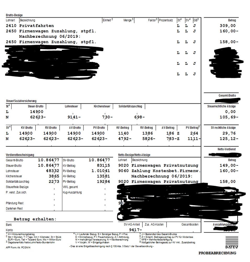

soweit ich anhand Ihres Screenshots beurteilen kann, ist die Nachberechnung der 158,00 Euro mit der Lohnart 9020 für 06/2019 korrekt.
Die Privatfahrten wurden bereits im Juni abgerechnet – diese wurden ursprünglich mit der Lohnart 9020 in voller Höhe im Nettobereich abgezogen.
Dieser Betrag mindert sich jedoch aufgrund der Zuzahlung – analog des aktuellen Abrechnungsmonats.
Daher wird nun in der aktuellen Abrechnung die Lohnart 9020 per Nachberechnung für 06/2019 mit einem Wert von 158,00 Euro im Plus ausgewiesen.
Leider ist anhand des Screenshots nicht ersichtlich, warum die weitere Buchung mit der Lohnart 9060 "Zahlung Kostenbet. Firmenw." fehlt.
Dazu ist es notwendig, auch die vorherigen Abrechnungen inkl. Ihrer Eingaben in Lohn und Gehalt zu prüfen. Bitte wenden Sie sich hierzu über die bekannten Servicekanäle an uns.

Hallo Frau Eichler,
ich glaube Sie haben uns bei einem Denkfehler ertappt:
Der Sachbezug "normal" beträgt                                                        309,00 EUR
dann abzügl. der AN Zuzahlung                                                      ./.151,57 EUR
Ergibt Sachbezug                                                                               157,43 EUR
Dieser muss vom Auszahlungsbetrag ja abgezogen werden also ./. 157,43 EUR
da aber bedingt der 1% Rgl schon 309 EUR abgezogen wurden  +  309,00 EUR
Ergibt Netto BEZUG                                                                           151,70 EUR
Blöderweise war diese Zeile geschwärzt da wir mehrere Monate berichtigen mussten.
Da für den Beispielmonat eine Hinzurechnung in selber Höhe erfolgte müsste doch alles stimmen. Allerdings muss an dieser Stelle kritisch anmerken, dass die Nachberechnungsabrechnungen sehr unübersichtlich dargestellt sind. Es wäre schon hilfreich auch die Korrekturen insgesamt zu sehen - oder eine Optionsmöglichkeit in der man die Gesamtkorrekturberechnung auf der Abrechnung sichtbar machen könnte.
Trotzdem Vielen Dank!
