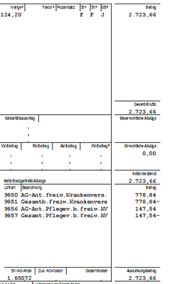

Das sieht man erst, wenn man die Beiträge AG-Anteil und AN-Anteil aufrechnet.
Hier bleibt dann ein Restbetrag über, mit welchem der AN belastet ist.

Bei mir ergibt die Aufrechnung 0:
