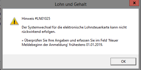

Hallo liebe Community,
ich habe folgendes Problem:
Ich habe zum 01.12.2018 ein Lohnmandat übernommen. Hab alle Abrechnungsdaten der Mitarbeiter inkl. Stammdaten erfasst, jetzt wollte ich noch die Anmeldung wegen Systemwechsel in Lohn und Gehalt durchführen.
Es kommt allerdings folgende Fehlermeldung:
Ehrlich gesagt verstehe ich nicht warum. Weil 01.12.2018 ist doch nicht rückwirkend? Abgemeldet wurden die Mitarbeiter wg. Systemwechsel zum 31.11.2018 (nach meinem Kenntnisstand)...
Hat jemand eine Idee woran es liegen könnte?
Lara_Hien
811 Mal angesehen
wenn Sie auf der Mandantenebene unter Abrechnung | Wechsel Entgeltabrechnungssystem | Anmeldung | Elektr. Lohnsteuerkarte ein Datum eingeben, welches vor dem Monatsersten des aktuellen Kalendermonats liegt, erhalten Sie die genannte Meldung und der Systemwechsel-Prozess wird abgebrochen.
Hintergrund ist, dass die Systemwechselmeldung für ELStAM vom Finanzamt für zurückliegende Kalendermonate nicht angenommen wird. Dies ist unabhängig vom aktuellen Abrechnungsmonat.
Bitte erstellen Sie die Systemwechselmeldung für ELStAM mit dem Meldebeginn 01.01.2019.
Liebe Grüße
Lara Hien
Personalwirtschaft
dominikmayer
811 Mal angesehen
Vielen Dank für die Hilfe,
Der Hilfetext ist etwas irreführend. Man könnte meinen man müsse den Monat erfassen für den man die Lohnabrechnung machen soll. Dass aber der tatsächliche Erstellungsmonat gemeint ist geht leider nirgends hervor. Das muss man also wissen.
