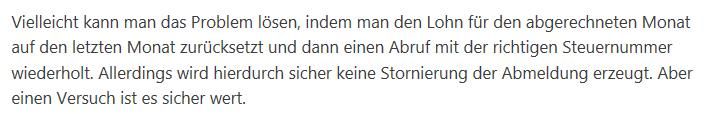

Vielleicht kann man das Problem lösen, indem man den Lohn für den abgerechneten Monat auf den letzten Monat zurücksetzt und dann einen Abruf mit der richtigen Steuernummer wiederholt. Allerdings wird hierdurch sicher keine Stornierung der Abmeldung erzeugt. Aber einen Versuch ist es sicher wert.
