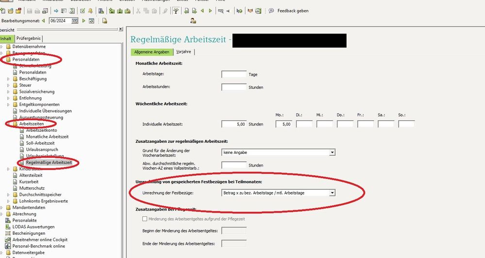

Auf Arbeitnehmerseite individuell:
Ansonsten Mandantendaten - Arbeitszeiten - Regelmäßige Arbeitszeit und dort Umrechnungsformel für alle Mitarbeiter wählen.

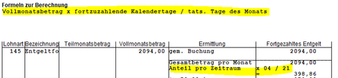

Ich habe einen AN für den 3 Erstattungsanträge in einem Monat gestellt wurden.
In der Aufrechnung aller Anträge entspricht die Summe dem fortgezahlten Bruttoarbeitsentgelt.
Die einzelnen Anträge stimmen aber nicht, vermutlich wergen der Berechnungsformel.

Ich habe jetzt doch die Formel umgeändert. Alt war es so:

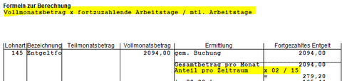

Jetz habe ich es umgestellt auf folgende Berechnung und nun sieht es so aus:
Jetzt passen die Beträge aller 3 Erstattungsanträge.
