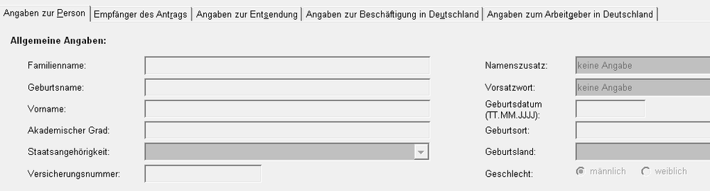

bei mir sieht die Maske wie folgt aus:
Da steht nur "Geburtsort".
Könnte ich bitte einen Screenshot von dem Reiter mit "Geburtsland" bekommen?

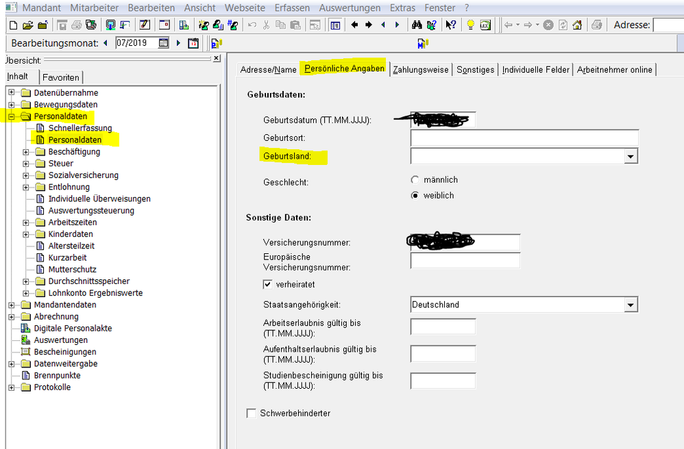

Hier der Screenshot, (anscheinend haben wir unterschiedliche LODAS Versionen.)
Ich würde dann aber einfach unter Personaldaten | Personaldaten | Persönliche Angaben das Geburtsland eintragen, dann sollte LODAS sich das eigentlich daraus ziehen.

auch unter dem angegebenen Pfad kann ich kein Geburtsland eintragen...
Ich habe mittlerweile herausgefunden, dass mir das letzte Servicerelease fehlt. Ggf. hängt es damit zusammen. Leider lässt es sich noch nicht installieren... Keine Ahnung warum...

Unter dem angegeben Pfad muss das Geburtsland einzugeben sein, da das die ganz normalen Personaldaten sind. Falls nicht dann liegt ein größeres Problem vor.

Hmm, auch diese Seite sieht bei mir ganz anders aus...
Ich versuche es jetzt erst mal mit dem Servicerelease und schaue dann weiter...

Das kann nicht am Service-Release liegen. In den "normalen" Personalstammdaten konnte man das Geburtsland schon immer eintragen. Also zumindest schon viele, viele Jahre.

Ich hatte wohl nicht richtig auf "Personaldaten" geklickt.
Ich habe das Geburtsland gefunden, dort eingetragen und dann ging auch die A1-Bescheinigung problemlos weg.
