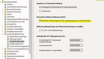

doch das geht und läuft über die Nettoabzüge.
Einfach getrennte Auswertungen für Nettoabzüge ausgeben lassen und die Zahlungsdateien im Zahlungsverkehr einstellen:

Vielen Dank, ich werde sehen, ob das bei der nächsten Abrechnung funktioniert.

Dankeschön, ich werde auch das ausprobieren und sehen, was funktioniert.
