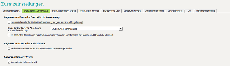

Hallo Petra,
die Statistik kann man unter Mandantendaten, Zusatzeinstellungen, ganz unten Ausweis der Urlaubstatistik -> Haken rausnehmen, entfernen.
Beste Grüße Silke.

Hallo Frau Bitter,
ja - so kann man es machen ... lösen Sie den Haken, erfolgt aber keine Zusammenfassung der genommenen Urlaubstage. Der Andruck erfolgt jeweils nur in dem Monat, in dem die Urlaubstage genommen wurden. Ist umständlich, wenn man dann die genommen Tage auf einen Blick sehen möchte, denn diese müssen dann Monat für Monat aufaddiert werden.
Auch wir führen die Urlaubsstatistik nur insofern, dass wir die genommenen UT einbuchen, jedoch ist der Haken nicht gelöst. Wir tragen einfach den Urlaubsanspruch nicht vor, so dass die Statistik nicht vollständig aufgebaut wird. Er erfolgt nur der Druck der im Monat genommenen UT und die gesamt bis zur Abrechnung im laufenden Kalenderjahr genommenen UT, keine Resturlaubstage.
Versuchen Sie einmal, RW im Januar den Urlaubsanspruch im Mandantenstamm zu löschen und den Verfall der Urlaubstage in 12/21 auf "verfällt zum Ablauf des aktuellen Kalenderjahres". Machen Sie dann eine Probe um zu sehen wie die Statistik aussieht. Leider muss man hier etwas testen um zu dem gewünschten Ergebnis zu gelangen.
Alternativ stellen Sie eben erst zum 01.01.23 um (also Verfall der Urlaubstage Ende 12/22) und lassen so lange den Haken gelöst.
