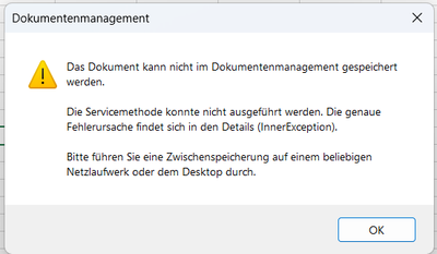

wir ärgern uns nun seit Monaten mit dem o. g. Fehler herum, DATEV Support hat seine Arbeit einfach eingestellt, trotz erneuter Rückfrage kein Kontakt mehr. Die Fehlerbehebungen funktionieren allesamt nicht, stand jetzt ist es auf 4 von 21 Rechnern möglich DMS - Office Dokumente normal zu bearbeiten und zu speichern, auf allen anderen Rechnern (von Update zu Update werden es mehr) kommt der o. g. Fehler.

Nach dem Start des DATEV Arbeitsplatzes, wird ein bestehndes Dokument geöffnet und geändert, beim "in DMS speichern" kommt der folgende Fehler.
Alle Fehlerbehebungen etc. die von der DATEV vorgeschlagen wurden, führen zu keiner Besserung. Deinstallation Office (inkl. Scrub Tool), der Basisdienste Office, DMS, Dokumentenablage etc. führen immer wieder zum gleichen Problem. Vollständiges neu Aufsetzen eines Systems (also Format c:) führt ebenfalls zum gleichen Problem. Wie gesagt, wir schlagen uns eine Weile damit rum und scheinen die einzigen zu sein, die das Problem haben, vieleicht aber auch nicht und mir kann jemand einen Workaround oder ähnliches zukommen lassen.
Seltsamerweise funktioniert das Office interne Speichern problemlos und anschließend das manuelle Einchecken des Dokumentes in DMS. Es kann ja aber nicht sein, dass ich jedes Mal 3 Fehlermeldungen (der Fehler kommt auch beim schließen des Dokumentes) abarbeiten muss und dann noch manuell einchecken soll? Des Weiteren ist es so nicht möglich neue Dokumente zu erstellen und in DMS zu speichern und jedes Mal auf dem Desktop speichern kann ja keine Lösung sein.
