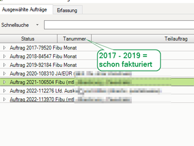

Wenn ich meine Zeiten über die Zeiten und Kosten Erfassung eingebe, tauchen dort alle Aufträge auf. Auch solche, die bereits abgerechnet und erledigt sind.
Kann ich das einstellen, das ich dort nur offene Aufträge sehen kann ?

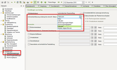

Hallo unbelievable1989,
ob ein Auftrag auf der Registerkarte 'Ausgewählte Aufträge' in Zeiten und Kosten angezeigt wird, ist abhängig vom jeweiligen Status 'Aufwandserfassung zulässig bis einschl. Status' im betreffenden Auftrag selbst.
Die Einstellung finden Sie im Auftrag unter den Auftragseinstellungen.
Wird dieser Status überschritten, können keine Zeiten mehr erfasst werden. Dementsprechend werden diese Aufträge auch in Zeiten und Kosten nicht mehr zur Aufwandserfassung angeboten.

Hallo @unbelievable1989 ,
meinen Sie diesen Aufruf hier?
Und erhalten Sie dann im dem Fenster zu viele Aufträgen?
Das lässt sich auch umgehen, indem die betreffenden Aufträge (möglichst routiniert & regelmäßig direkt im Rahmen der Re.Schreibung) auf erledigt gesetzt werden. Oder regelmäßig per Filtern massenhaft.
Tipp: Unsere Empfehlung an die Mitarbeiter lautet, immer über das Stoppuhr-Symbol direkt aus der Schnellinfo Aufträge den gewünschten Auftrag zu öffnen. Dann gibt es gar keine Verwechslung oder "alte" Aufträge (*).

Hallo  @marcohüwe
Ja, genau das meine ich. Habe den Fehler gestern endlich gefunden.

ich habe da nochmal eine komische Frage.
Ich bin gerade dabei, meine Mandanten durchzugehen und alte Aufträge aus der Zeiten und Kosten Erfassung raus zu bekommen.
Es gibt Aufträge, wo meine Vorgängerin als Mitarbeiter 1 steht und welche, wo ich als Mitarbeiter 1 stehe.. Die Angabe kann ich leider nicht mehr ändern. Aber alle Aufträge sind auf Arbeiten abgeschlossen sowie fakturiert. In den Auftragseinstellungen steht, das Zeiten bis zum Status fakturiert erfasst werden können.
Auf Erledigt kann ich diese Aufträge auch nicht.
Wie bekomme ich diese alten Aufträge aus der Zeiten und Kosten Erfassung ?

Nachtrag - wie auch von Oliver Ruf im Beitrag geschrieben. Wenn an dieser Stelle z.B. Aufwandsbuchungen zulässig bis "Rechungsvorgeschlagen" hinterlegt wird - muss der Auftrag aus der Zeiterfassung verschwinden:
Solange dort fakturiert steht, wird auch ein fakturierter Auftrag in der Zeiterfassung angeboten.
Ausnahme: Sie ändern die Art und Weise, wie überhaupt die Zeiterfassung gestartet wird. Das hatte ich im vorherigen Beitrag erwähnt "Stopp-Uhr-Symbol" aus der Schnellinfo Aufträge.
