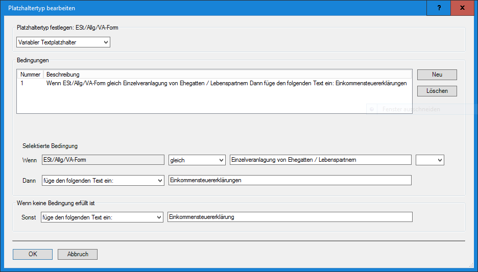

    Konkretes Beispiel: Wir nutzen den Platzhalter «ESt/Allg/VA-Form» als Variabler Textplatzhalter, um, abhängig von der Veranlagungsform, entweder "Einkommensteuererklärung" oder "Einkommensteuererklärungen" einfügen zu lassen:
    Momentan wird die Dokumentvorlage an dieser Stelle überhaupt nicht gefüllt. Es wird also auch nicht "Einkommensteuererklärung" eingefügt – obwohl das Wort ja eingefügt werden müsste, wenn keine Bedingung als gegeben erkannt wird. (Der Platzhalter ist seit langem im Einsatz, will heißen, die Funktionsfähigkeit war bereits zuvor erprobt.)

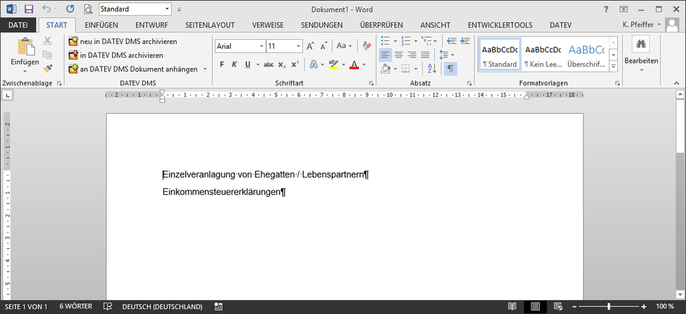

Es ist heute nicht der Tage der Schriftguterstellung:
Platzhalter in Word 2013 nachgebaut...
Den Platzhalter in der ersten Zeile gelöscht, Zeile 2 war dann leer.
Seltsam, seltsam

Erste Zeile = Platzhalter als Standardplatzhalter
Zweite Zeile = der von Ihnen definierte variable Platzhalter.
Ergebnis ohne den Standardplatzhalter in der Vorlage = der variable Platzhalter liefert ein leeres Ergebnis, also das von mir beschriebene Verhalten.
