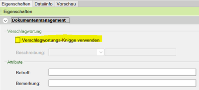

Die Kniggeeinträge hängen mit den Profilen der Office Integration zusammen. Sie finden diese in der DATEV DMS classic Konfiguration (Arbeitsplatz, Organisation, Dokumente und Vorlagen).
Wurden in der Vergangenheit in der Saperion Office Integration z. B. in Word individuelle Anpassung vorgenommen, sind keine Ergänzungen bei den Updates erfolgt. Bevor etwas verändert wird prüfen ob die Änderungen "lebenswichtig" sind.
Damit der Knigge richtig übergeben wird muss das jeweilige Profil auf Standard zurückgesetzt werden. Danach klappt es dann auch mit der Übergabe, aber nur, wenn der richtige Kniggeeintrag in dem riesigen Fenster richtig erraten wurde😎

Hallo @Gelöschter Nutzer
ich bin in der DMS Vorlagenverwaltung.
Konkret geht es um folgende Option:
Vielen Dank @einmalnoch , ich werde das mal weiterleiten und besprechen.
