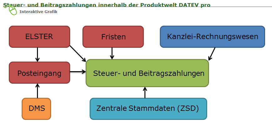

Hilfe aus Steuer- und Beitragszahlungen:Unbenannt.PNG
Es bestehen zahlreiche Schnittstellen zwischen Steuer- und Beitragszahlungen und anderen DATEV-Anwendungen. Dies sind:
  • Bescheidprüfung:Von elektronisch übermittelten Bescheiden, die Vorauszahlungen beinhalten, können diese übernommen werden
  • Kanzlei-/Rechnungswesen:Von Kanzlei-/Rechnungswesen können die Beträge für die USt-Voranmeldung übergeben werden
  • Vorlagenverwaltung:Wird für die Schriftguterstellung verwendet
  • Zentrale Stammdaten (ZSD):Allgemeine Mandanten-Stammdaten, Zuständigkeiten, Betriebsstätten
  • Mitarbeiter:Mitarbeitername, Mitarbeiternummer
  • Institutionen:Adressen, Bankverbindung
  • NUKO:Sperrdaten (Programmfunktionen), Ordnungsbegriffssperren (Beraternummer, Mandantennummer), Freigaben

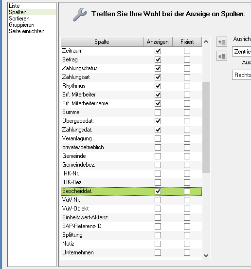

wenn Sie über die o. g. Übersicht "Steuer- und Beitragszahlungen" gehen, können Sie mit rechtsklick in die Liste "Einstellungen Liste" öffnen. Dort kann man unter "Spalten" noch diverse Informationen sichtbar machen. So auch das "Bescheiddatum":
So können Sie auf einen Blick sehen, welcher Bescheid den dort gelisteten VZ zugrunde liegt.

wenn Sie die Schnellinfo Steuer- und Beitragszahlungen meinen, bei mir kann das Bescheiddatum nicht als Spalte ausgewählt werden.
Wir haben die Classic Version, vielleicht liegt hier der Unterschied.
Mir stellt sich dann die Frage, ob dieser Bescheid auch der Aktuellste ist z. B. bei Mandanten, die nicht selbst bearbeitet werden. Ich werde wohl weiter in das Steuerkonto schauen.

nein über die Schnellinfo geht es nicht. Ich meine die Listen, die ich weiter oben schon angesprochen hatte, über die Auswahl auf der linken Seite des Arbeitsplatzes "Übersicht" -> "Unsere Kanzlei" und dann relativ weit unten.
Soweit ich weiß, hat Classic diese Übersicht auch:
edit: Screenshot hinzugefügt
