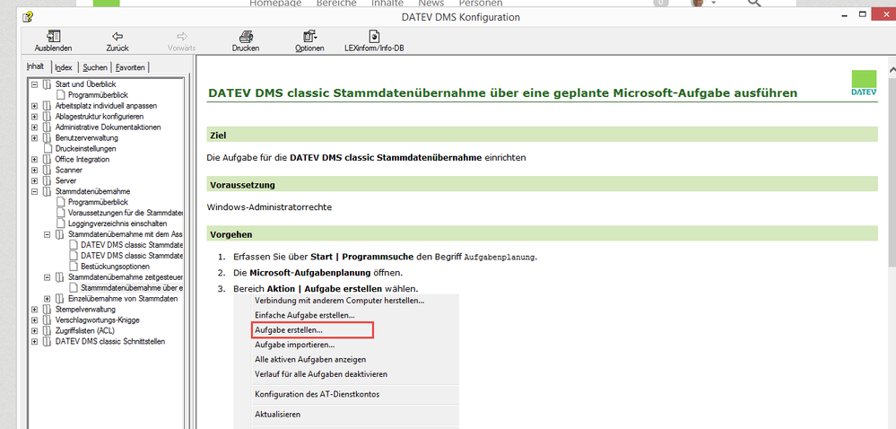

Hallo Herr Baer,
das Verzeichnis wurde bei Ihnen von jemandem so benannt. Das gibt es keine Vorgaben. Im Saperion-Client unter DATEV DMS Hilfe/Konfiguration ist beschrieben, wie Sie die Stammdatenübernahme automatisiert ablaufen lassen können.

Hallo Herr Baer,
in Ergänzung zur Antwort von Herrn Schreiber:
das Tool DATEV DMS classic Stammdatenübernahme, das Sie über den Datev-Arbeitsplatz öffnen wollten, findet sich standardmäßig als DMSStammdaten.exe im Pfad
<LW>:\DATEV\PROGRAMM\DATEVDMS\Stammdaten
Vielleicht können Sie es darüber ausführen?
Alles genauere finden Sie, wie von Herrn Schreiber beschrieben, in der Hilfe zur Konfiguration.
