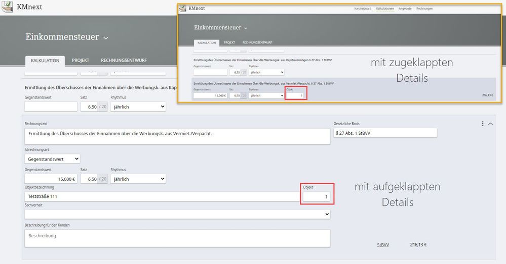

Hallo BayerPeggy,
in den Details der Leistung haben Sie bereits die Möglichkeit Objektbezeichnungen sowie Objektnummern für die V+V-Objekte zu erfassen. Zudem wird die Objektnummer auch mit zugeklappten Details bei der Leistung angezeigt, sobald das Feld gefüllt wurde.
Das folgende Bild zeigt die betreffenden Felder mit auf- und zugeklappten Details.
Leistung mit auf- und zugeklappten DetailsLeistung mit auf- und zugeklappten Details

Sehr geehrter Herr Ruf,
diese Angaben an genannter Stelle haben wir gemacht, nur erschienen sie nicht auf dem ausgedruckten Angebot.
Fehlt da evtl. noch eine Einstellung?

Hallo BayerPeggy,
im Angebots selbst, wird dieses Detail aktuell noch nicht mit ausgegeben.
Ich habe das aber als Anforderung bereits aufgenommen.
