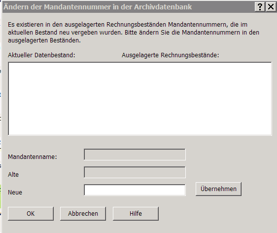

Änderung ausgelagerte BEstände.PNG'
Die Programmlogik bei "Rechnungsbestände auslagern" verstehe ich nicht. Es sollten Mandantennummern neu vergeben werden - habe ich verstanden - aber welche denn? Die oberen Felder sind leer?  Sollte da nicht die Info sein, was konkret zu ändern ist? Woher soll ich wissen was zu ändern ist? Oder bin ich zu doof?

Hallo Herr Dostal,
bitte überprüfen Sie ob Sperren in der Rechteverwaltung für diese Mandantennummern existieren.
Sollten keine Sperren vorhanden sein, wenden Sie sich hierzu am Besten einmal an den entsprechenden Programmservice.

Für welche Mandantennummern? Es wird ja gar nichts angezeigt.....
