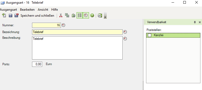

Hallo Frau Höll,
das dürfte in Ihrem Fall daran liegen, dass die Ausgangs-/Eingangsarten (irgendwann) mal verwendet wurden.
Statt die betroffenen und nun "unerwünschten" Arten zu löschen, können Sie die Verwendbarkeit einschränken:
Entfernen Sie dazu den Haken im Zusatzbereich "Verwendbarkeit" bei den betroffenen Poststellen. Dann wird diese Ausgangs-/Eingangsart auch nicht mehr in den Auswahlfenstern angeboten.

Guten Tag Herr Wielgoß,
vielen Dank für die schnelle Antwort.
Es hat einwandfrei funktioniert!
