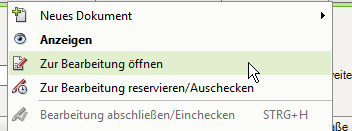

Wenn man jetzt die Bearbeitung vornimmt und im Anschluss speichern will, so öffnet sich ein Fenster zur Ablage im Dateisystem (Windows) und die Datei wird nicht in DMS gespeichert.

Ich vermute es liegt an dem "Schutz" der Bescheide und hänge anliegend die Meldung an (diese erscheint nachdem man zur Bearbeitung wechselt).
Vllt. kann man dies ja irgendwie umgehen und jemand weiß Rat.

PDF/A-Dateien sind geschützte Dokumente die die Unversehrtheit garantieren soll, also eben keine Bearbeitungen vorgenommen wurden. Sobald diese PDF-Datei nur irgendwie bearbeitet wurde, wird der PDF/A-Status gelöscht, da die PDF-Datei nicht mit dem Original übereinstimmt. Das kann auch nicht umgangen werden.
