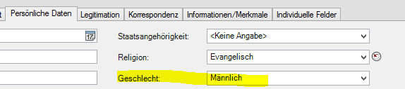

Hallo Frau Schwippl,
sie müssen die Ehefrau (die ja die eigentliche Mandantin ist) nicht lösen und neu machen.
Beim Anlegen des Ehegatten muss nur darauf geachtet werden, dass dieser
a) männlich ist (in den persönlichen Daten des Ehegatten einzustellen)
und b) die Beziehung zwischen Ihrer Mandantin und dem Ehegatten mit "ist Ehefrau" und nicht auf "hat Ehefrau" angelegt wird.
Dann gibt es keine Probleme bei allen weiteren Daten. Die ESt erkennt, wer EM und wer EF ist. Die USt läuft weiterhin auf den Namen der Mandantin. Das Debitorenkonto bleibt unverändert.
