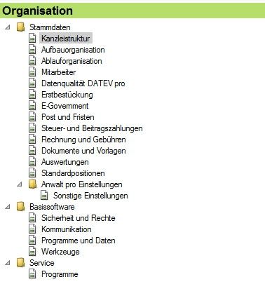

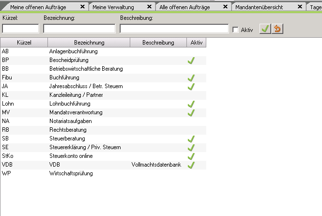

Sie können in der Organisation im Arbeitsplatz unter Kanzleistruktur die "Zuständigkeitsbereiche" anpassen.
Wenn Sie z.B. Steuerkonto online oder VDB (Vollmachtsdatenbank) angelegt haben, dann kann in der Mandantenübersicht im Arbeitsplatz unter Einstellung Liste die Spalte hinzugefügt werden.
Wenn Sie die "neuen Mitarbeiter" JA und NEIN angelegt haben, dann können Sie entweder in den Stammdaten unter Zuständigkeit den zuständigen Mitarbeiter (JA +  NEIN) auswählen oder direkte im Arbeitsplatz mit Markierung des Mandanten und rechten Mausklick die "Zuständigkeit ändern für" anwählen und den Mitarbeiter (JA + NEIN) auswählen.
Somit können Sie direkt in der Mandatenübersicht sehen, ob der Mandant bereits z.B. im Steuerkonto online registriert ist, etc.

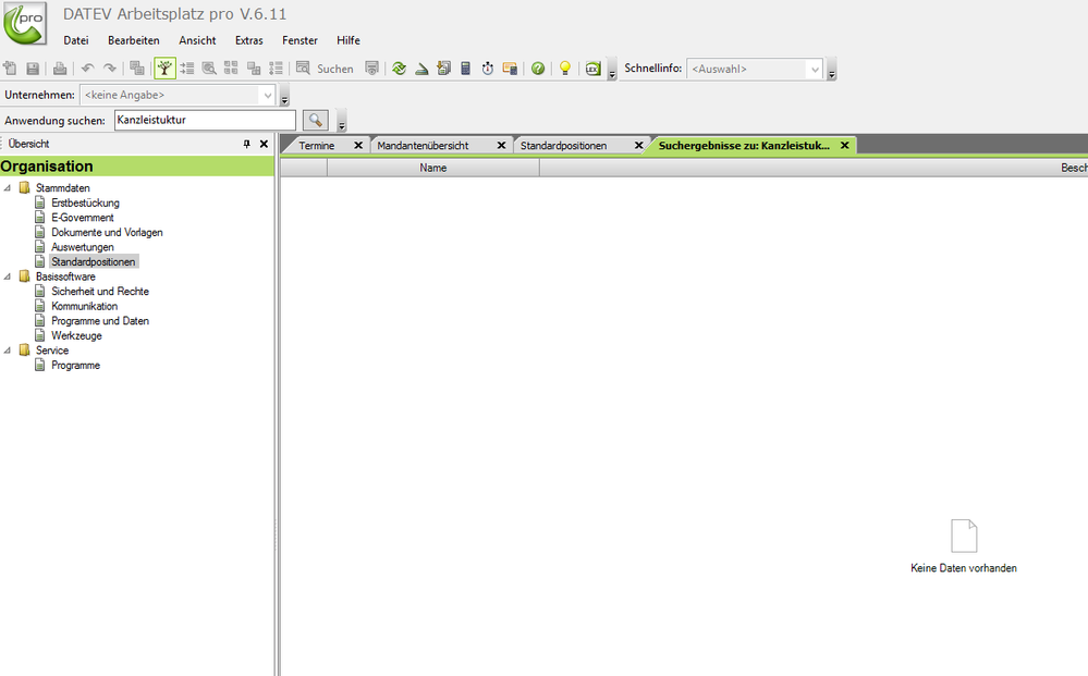

Bei mir ist im Arbeitsplatz unter der Organisation eine Kanzleistruktur nicht zu finden:Unbenannt.PNGl
Wie sind Sie dahin gekommen?

Sie haben da insgesamt recht wenig. Wenn das EO-comfort ist, hat man ihnen einiges in der NUKO gesperrt.
