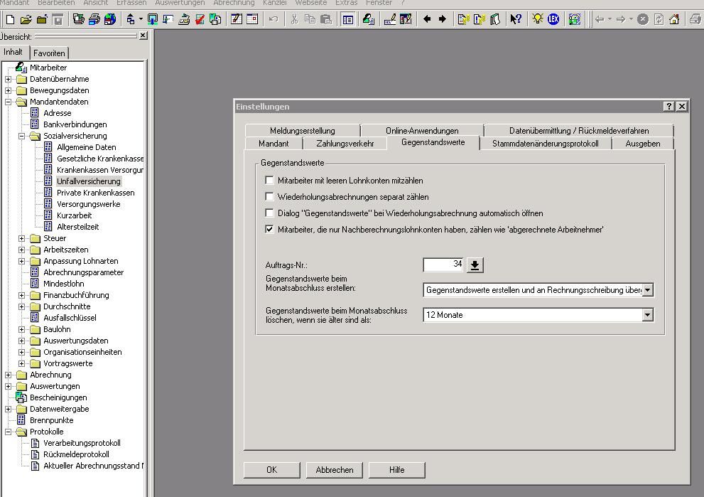

Moin moin,
kennt jemand eine Möglichkeit, beim Monatsabschluss in Lohn- und Gehalt automatisch den zugehörigen Auftrag der Auftrag sind auf fakturierbar zu setzen?
Danke und Gruß. M. Fehlau
70 Mal angesehen
Hallo Herr Fehlau,
in LuG im Mandanten unter Extras--> Einstellungen finden Sie die Eingabemöglichkeiten:
C. Rohwäder
m_fehlau
70 Mal angesehen
Danke für Ihre Antwort Herr Rohwäder. Die Gegenstandswerte können so übergeben werden. Leider wird der zugehörige Auftrag nicht auf fakturierbar gesetzt. Haben Sie hier eine Idee?
Viele Grüße, M. Fehlau
70 Mal angesehen
LuG arbeitet hier nicht analog den Steuerprogrammen. Ein setzen auf "Fakturierbar" wohl nur über die Zeiterfassung.
KP
m_fehlau
70 Mal angesehen
Scheinbar geht es wirklich nur so, KP.
Vielleicht hat ja ein DATEV-Mitarbeiter noch eine Idee bzw. nimmt das als Anwenderwunsch auf.
Grüße M. Fehlau
70 Mal angesehen
Dann aber gleich richtig, aus der Rechnungsschreibung kann immer nur der ganze Auftrag auf "Abgerechnet" gesetzt werden, leider keine einzelnen Unteraufträge. Bei bestimmten Konstellationen ist manuelle Nacharbeit gefordert.
