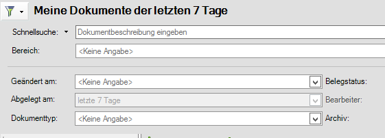

Hallo Datev,
warum werden beim Filter ".. Dokumente der letzten xx Tage" nur die in den letzten xx Tagen abgelegten Dokumente und nicht die in den letzten xx Tagen geänderten Dokumente angezeigt? Das würde ich für deutlich sinnvoller halten. (Natürlich kann mir einen solchen Filter selbst anlegen.. aber die Datev Standards sollen nun mal auch Standards sein!)
Schöne Grüße
Willi Müller

Bei meinem individuellen Filter "Meine Dokumente heute" werden alle heute geänderten Dokumente angezeigt:
Bei dem DATEV Filter "Meine Dokumente der letzten 7 Tage " werden aber nicht alle in den letzten 7 Tagen geänderten Dokumente angezeigt, sondern die in den letzten 7 Tagen abgelegten Dokumente:
Das führt dazu, dass bei dem Datev Filter ein Dokument, das vor 8 Tagen abgelegt wurde und heute von mir geändert wurde, nicht angezeigt wird. Dass ich der erste Anwender bin, der das bemängelt, deutet darauf hin, dass dieser (m.E. falsche) Filter nicht oft benutzt wird. Ich behaupte, dass jeder, der diesen Filter nutzt, erwartet, dass ein in den letzten 7 Tagen geändertes Dokument hier angezeigt wird (unabhängig davon, wann die erste Ablage in der DokAbl) erfolgt ist.
Schöne Grüße
Willi Müller

Hallo Herr Seidel,
gerade habe ich mich wieder über den Filter "Alle Dokumente der letzten 7 Tage" geärgert. Können Sie darüber bite noch einmal nachdenken - auch unter Berücksichtigung des Beitrags von "ein Anwender", der - wie sicher viele andere Anwender - einfach keine Lust hat, der Datev Vorschläge und Anregungen zukommen zu lassen.
Es kann schlichtweg nicht richtig sein, dass bei den beiden Filtern "Dokumente heute" und "Dokumente der letzten 7 Tage" einmal die heute geänderten und andererseits die in den letzten 7 Tage abgelegten Dokumente auswählt werden.
Ihr Argument
"Ihre Anfrage haben wir intern diskutiert. Eine Änderung hätte zur Folge, dass die aktuellen Anwender dieses Filters andere Ergebnisse erhalten.
Wir werden Ihre Anfrage nach dem derzeitigen Planungsstand nicht umsetzen."
macht mich sprachlos: Drastisch ausgedrückt: Weil die blöden Anwender bisher nicht gemerkt haben, dass die Ergebnisse falsch sind (da trotz gleicher Bezeichnung unterschiedlich), wollen wir sie nicht durch das richtige, weil konsequente Ergebnis verwirren.
Schöne Grüße
Willi Müller
