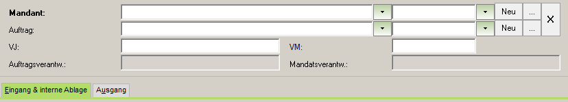

hat oder hatte jemand von Ihnen vllt. folgendes Problem auch schon gehabt und kann uns weiterhelfen?
Es gebt bei uns um den Stammdatenabgleich zwischen DMS und der ZMSD. Als wir DMS eingeführt haben, wurde uns gesagt, dass die Stammdatenpools zwischen DMS und der ZMSD in regelmäßigen Abständen (ich glaube es waren alle 24 Stunden) abgeglichen und Neuerungen aus der ZMSD in DMS mit übernommen werden (darunter fallen Aufträge, Stammdaten der Mandaten wie Adresse, Telefonnummer, Name etc. pp). Hin und wieder kommt es vor, dass der Abgleich nicht zu 100% funktioniert hat und ein Auftrag wurde noch nicht in DMS aktualisiert. Dann kann man diesen ja über den Button "Neu" nachträglich mit einfügen.
Das gleiche kann man ja auch mit den Mandantennamen machen. Wir haben ein paar Mandanten, bei denen nach Einführung von DMS die Mandantennamen geändert wurden. Diese Änderung wurde leider beim regelmäßigen Stammdatenabgleich nicht mit übernommen, sodass wir dann über den "Neu" Button uns dann die neue Bezeichnung reinholen mussten. Diese wurde dann bei DMS aber nicht abgespeichert (so wie es bei Aufträgen immer funktioniert). Wir müssen jedes Mal die Mandantenbezeichnung wieder neu einfügen, wenn wir ein neues Dokument ablegen möchten, was etwas lästig ist.
Hat jemand eine Antwort auf das Problem? Wir würden uns sehr freuen, wenn das endlich mal geklärt werden kann.

Die betroffenen Mandanten sind keine Inaktiven und der automatische Abgleich wurde, soweit mir bekannt ist, auch mit eingerichtet. Das komische ist ja, wir haben es nicht durchgehend bei allen Änderungen, sondern nur vereinzelt bei einigen.
Wenn ein Auftrag nicht mit erfasst wurde und wir ihn über den "Neu"- Button nachtragen, dann ist dieser in Zukunft auch da. Wir haben, wie gesagt, halt das merkwürdige Problem bei der Mandantenbezeichnung, dass hier bei einigen Mandanten die Änderungen nicht mit übernommen werden, egal wie oft man über den "Neu"-Button diese auch einpflegt.
