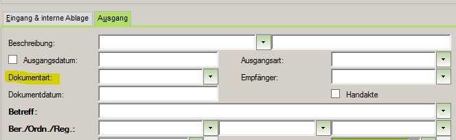

Wir möchten beim Anlegen eines Postausganges das Feld Dokumentenart als Pflichtfeld vorgeben (optisch analog unseren anderen Pflichtfeldern wie z.B. Betreff)
Kennt dazu jemand eine Lösung?

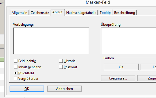

Hallo Herr Wagemann,
dazu müssen Sie die entsprechende Maske über den Maskendesigner bearbeiten (Admin-Rechte in DMS nötig). Dort das entsprechende Feld doppelt klicken:
Nach einem Update von DMS wird die Einstellung aber wieder überschrieben, wenn Sie das auf der Standardmaske machen.
die Antwort von Herrn Schreiber ist richtig, führt aber dazu, dass bei jedem Dokument das über den DMS-Client archiviert wird, die Dokumentart als Pflichtfeld eingetragen werden muss. Die Dokumentart wird nur für die Erzeugung des Postausgangs in Post, Fristen und Bescheide benötigt und wird spätestens dort abgefragt.
