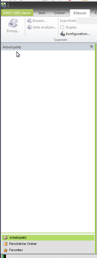

Hallo liebe Community,
wir haben bei eine Berufsorganisation DMS Classic BO folgendes Problem:
Es wird über die DMS Administration ein neuer Benutzer angelegt. Dieser wird nicht mit den Windows Anmeldedaten verknüpft, also ein reiner DMS Benutzer. Alle Felder DMS-Benutzer, PNr., SB-Gruppe usw. sind gefüllt. Wenn ich mich jetzt am dedizierten DMS Server an der Konsole über die DMS Anmeldemaske anmelde hat dieser neu angelegter Benutzer keine Körbe im linken Bereich des DMS Full-Clients. Nehme ich einen alten, deaktivieren Benutzer, aktiviere diesen und melde mich mit dem an sind die Körbe zu sehen. Die ganzen Tricks die man so kennt habe ich durchgespielt, also DMS-Cache, Registry, Archief.ini des Benutzer (ist ja eine neu erstellte), Erweitere Benutzerverwaltung aktualisiert usw.

Guten Tag @LarsVogel
es scheint so, als wäre die erweiterte Benutzerverwaltung nicht vollständig.
Gehen Sie zunächst nach den Schritten 10 - 15 in diesem Hilfe-Dokument vor.
Anschließend muss noch der Cache von DMS classic geleert werden.
Danach sollten die Körbe sichtbar sein. Falls nicht, könnte eine Zugriffsliste das Problem verursachen.

Hat bei uns geholfen unten einfach mal persönlicher Ordner und Favoriten einmal anklickt und dann wieder zurück auf Arbeitsplatz. War bei uns immer nur ein Anzeigefehler.

So die Entwicklung hat sich vorgestern bei mir gemeldet und das Problem in den Griff bekommen. Hier meine Mitschrift:
SQL DB von der DMS wurde bereinigt.
xnmain Tabelle > Root Eintrag $$$ROOT$$$ ACL "NAME" > diese ACL wird nicht in den Zugriffslisten angezeigt.
ACL "NAME" angelegt > neue Benutzer werden in diesen ROOT-Eintrag aber nicht geschrieben.
Kompliziertes SQL-Script bereinigte die Einträge
Problem ist gelöst.
