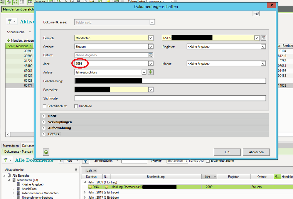

Ich habe meine Dokumente nach Jahren und Monaten gruppiert, um in diesen Wust überhaupt noch eine Übersicht zu behalten.
Nun wollte ich aber auch eine Notiz einfügen, die immer an erster Stelle sichtbar für alle angezeigt wird, quasi als Arbeitsanweisung. In meinem persönlichen Progamm kein Problem, an so etwas habe schließlich gedacht. DATEV kann so etwas aber nicht (aus Unvermögen?).
Also habe ich mir gedacht, gib einfach ein Jahr in der Zukunft ein; hier das Jahr 2099. Damit wird meine Notiz also immer an der ersten Stelle angezeigt. Schön ist zwar etwas anderes, aber was soll's.
Nun musste ich aber mit Entsetzen feststellen, dass diese Drecksjahreszahl in der Dropdownliste dauerhaft gespeichert ist. 😖 😧
Mal ganz abgesehen davon, wo hier der tiefere Sinn liegen soll, dass hier Jahreszahlen gespeichert werden (außer der Wortvervollständigungsfunktion), bin ich davon ausgegangen, dass diese Dropdownliste systematisch befüllt wird und nicht vom Anwender durch Eingaben.
Nun aber zu meiner Frage:
Wie bekomme ich diese Jahreszahl 2099 nun wieder weg?
Oder muss man jetzt noch 80 Jahre damit leben?
Ich hoffe jemand kann mir hier einen Tipp geben.
Gruß Achilleus

ich habe gerade festgestellt, dass die Jahreszahl sogar systemweit jetzt angezeigt wird. 😡
Wie bekommt man jetzt diese Falscheingabe (?) dauerhaft gelöscht????
Ich bitte um eine kurze Info.
Gruß Achilleus

bei mir kann ich in den Eigenschaften das Jahr löschen; in der Vorschlagsliste steht es dann zwar noch, aber zumindest nicht mehr in der nach Jahren gruppierten Liste

danke für die Info, aber das war mir schon klar.
Ich möchte die Angabe aus der Vorschlagsliste löschen.
In JEDEM Programm kann man Daten löschen, die man hinzugefügt hat (Firefox = Shift+Entf).
Es muss also von DATEV eine Lösung geben, wie solche Fehler (?) bereinigt werden können und die möchte ich wissen.
Gruß Achilleus

DATEV scheint die Jahresliste in den Dokumenten-Eigenschaften täglich neu aufzubauen!?
Zumindest heute nach einem Rechnerneustart die Jahreszahl bereinigt worden. 🤔

Erstmal freut es mich für Sie  das das Problem gelöst ist. Habe nämlich gestern auch überlegt und probiert und keine Lösung gefunden.
Logisch finde ich das nicht....

Hauptsache das Jahr ist weg.
Besser wäre es, wenn DATEV endlich einmal windowskonforme Programme erstellen würde.
So kann man z. B. in div. Browsern die Listeinträge ganz einfach mit Strg/Shift+Entf gezielt löschen (FireFox). Auch kennen IMO sämtliche Programme eine Funktion um MRU-Einträge zu löschen. So ist es bis heute nicht möglich, unsinnige Suchbegriffe (z. B. i. KOST) zu löschen, was immer wieder zu Fehlvorschlägen führt.
