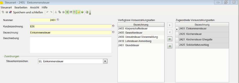

Guten Tag.
Mir ist gerade aufgefallen dass der Solidaritätszuschlag bei den Vorauszahlungen bei uns nicht ausgewiesen wird. Wir haben überwiegend Mandanten in BW.
Kennt das noch jemand?
mfg Nancy Diesner

Hallo Frau Diesner,
Bitte prüfen Sie folgendes:
Im Programm Post, Fristen und Bescheide über Extras > Einstellungen > Bescheidabgleich >  Vorauszahlungen
zuordnen muss die folgende Einstellung hinterlegt sein:
Bei der betreffenden Steuerart, zu finden im Programm Post, Fristen und Bescheide über den Punkt PFB Konfiguration, müssen die Vorauszahlungen zugeordnet sein.
Hier ein Beispiel:

Guten Tag Herr Dolha,
ich habe die Einstellungen geprüft und bei der PFB Konfiguration entsprechende geändert. Der obere Punkt war bei uns bereits so eingestellt wie Sie geschrieben hatten.
Aktuell haben sich aber noch keine Veränderungen ergeben.
Gelten die Einstellungen nur für die Zukunft?
Nancy Diesner
Nachtrag: Ich habe eine Kleinigkeit zum Ändern vergessen (Zuordnung Steuerkennzeichen war beim Soli nicht gesetzt). Nun passt alles. Vielen Dank.
