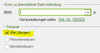

Man kann nun auch bei natürlichen Personen die Bankverbindung an das Finanzamt übermitteln:
Wie ist das zu verstehen? Ohne den Zusatz "(übrigen)" wäre für mich klar: alle Steuerarten. Durch den Zusatz (übrigen) komme ich ins Grübeln: Heißt das wirklich alle übrigen Steuerarten außer Personen- und Betriebssteuer? Das würde Sinn machen, weil ich ja die Personen- und Betriebssteuern individuell auswählen kann. Andererseits bleiben nach Abschaffung der Branntwein- und Salzsteuer dann außer der Schaumweinsteuer nicht mehr viel übrig... 🙂
Edit: Ich merke gerade, dass ich Alle (übrigen) gar nicht auswählen kann, wenn ich Personensteuern ausgewählt habe. Also ist der Zusatz (übrigen) einfach sinnfrei und kann weg - wie das zweite "r" in Voraussetzungen.

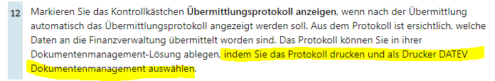

ich glaube es nicht: Eine Ablage des Übermittlungsprotokolls im DMS ist steinzeitmäßig vorgesehen:
Wie viele verschiedene Abteilungen der Datev haben eigentlich die "Kommunikationslösungen mit der Finanzverwaltung entwickelt - und jede ein bisschen anders? Natürlich muss eine automatische Ablage im DMS vorgesehen sein. Genauso wie eine Signatur oder der Vorschaubutton an der gleichen Stelle oder die automatische Kürzung von Dateinamen der Anhänge oder die Mandantenauswahl oder die Aufrufmöglichkeiten im Arbeitsplatz .. sonst heißt es bald nur noch "Datev - die Softwarefrickler" (siehe auch AN Online neu)

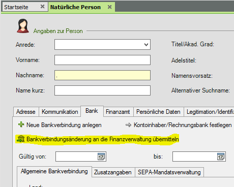

a) Wo sind Sie da eigentlich?
b) DATEV hat wohl einige "r" übrig.
Nachtrag: Das mit dem "r" hatten Sie ja bereits bemerkt...
Nachricht 4 von 8
283 Mal angesehen
Stammdaten, natürliche Person:
Neu_hier
Nachricht 5 von 8
279 Mal angesehen
Okay, jetzt bin ich wieder an Bord.

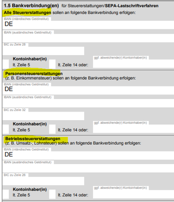

(siehe Fragebogen):

da die Auswahl der Steuerarten abhängig ist vom Bundesland, gibt es hier Konstellationen, bei denen deutlich mehr als zwei Steuerarten wählbar sind.
Aus diesem Grund ist die Auswahl Alle (übrigen) vorhanden.
