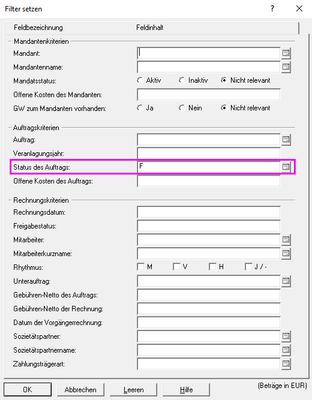

besteht in Datev die Möglichkeit, dass man angelegte Aufträge in das Rechnungsprogramm unter offene Rechnungen als fakturierbar erkennen kann.
Kann man diese eventuell automatisieren? Welche Grundvoraussetzungen benötigt man?

wenn lediglich ein Auftrag im Auftragsmanagement in EO classic angelegt ist, sind in Rechnungsschreibung noch keine Daten vorhanden. Sobald eine Zeit erfasst UND verarbeitet wurde oder eine Gebühr angelegt wurde, kann nach dem Status des Auftrags, der im Auftragsmanagement vergeben wurde, gefiltert werden. Potenzielle Rechnungen, die den Auftrag entweder in einer Gebühr oder Zeit im Bauch haben, werden angezeigt. Dies funktioniert allerdings nur in Verbindung mit dem Gesamtauftrag. Der Status von Unteraufträgen kann nicht abgefragt werden. Der Gesamtauftrag muss also immer den entsprechenden Status des Unterauftrags haben.
Beispiel:
Sie bearbeiten die Buchhaltung für den Monat Juni und stellen den Status vom Unterauftrag auf Fakturierbar -> Sie müssen ebenfalls den Gesamtauftrag umstellen, damit die entsprechenden Daten in Rechnungsschreibung mit Filterung nach dem Status angezeigt werden.
In einigen Anwendungen ist eine Schnittstelle zu den Aufträgen vorhanden. So könnten Sie z. B. in den Steueranwendungen einstellen, dass mit "Erklärung abschließen" der Auftragsstatus auf "Fakturierbar" gesetzt werden soll.
Ansonsten bestehen keine automatischen Schnittstellen in Bezug auf den Status "Fakturierbar".

1. Rechnungsschreibung - Verbindung zum Gesamtauftrag
Sie können in Rechnungsschreibung und Kostenkontrolle nach dem Status des Auftrags filtern und erhalten die Rechnungen angezeigt, die entsprechende Gebühren und Zeiten mit dem gefilterten Auftrag bzw. Aufträgen enthalten.
Der Auftragsstatus des Gesamtauftrag wird nach der Verarbeitung einer Rechnung automatisch von "Fakturierbar" auf "In Arbeit" gesetzt. In Rechnungsschreibung ist nur der Status des Gesamtauftrag relevant. Ein Zugriff auf den Unterauftrag ist nicht möglich.
