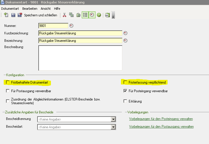

Wir haben auch EO classic. In Post, Fristen und Bescheide unter PFB Konfiguration > Dokumentarten scheint das zu gehen:
Gerade einmal die Kollegin gefragt (ist allerdings "nur" die Vertretung), sie sagt "muss als temporärer PE angelegt werden". Vielleicht hilft das weiter.

Hab es gefunden.
Mein Fehler war, dass ich unter Extras > Einstellungen gesucht hatte.
Super. Vielen Dank!

Funktioniert bei uns zuverlässig. Allerdings handelt es sich einen Posteingang, nicht -ausgang, wie oben falsch beschrieben.
Bei einem Bescheid haben Sie ja auch eine Frist. Sie können sich analog eine fristbehaftete Posteingangsart 'Rückgabe Steuererklärung' konfigurieren. Siehe Bildschirmfoto oben.
